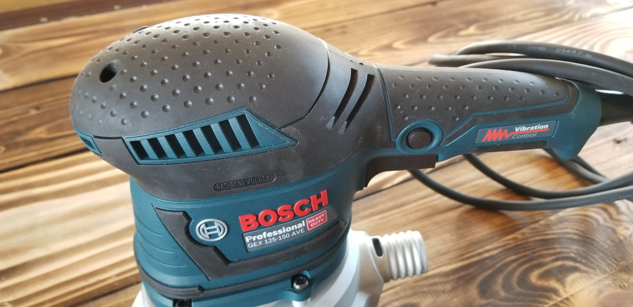

Ako nista drugo, uzecu Bosch. Sa njim imam pozitivna iskustva.

ja uzeo ovu, vibracije bukvalno ne postoje, uzeo i neke nove ljubicaste 3m smirgle za drvo i metal, nakacio sve na usisivac, zadovoljan :)
http://i.postimg.cc/8PK8Jq88/20200208-133154.jpg
