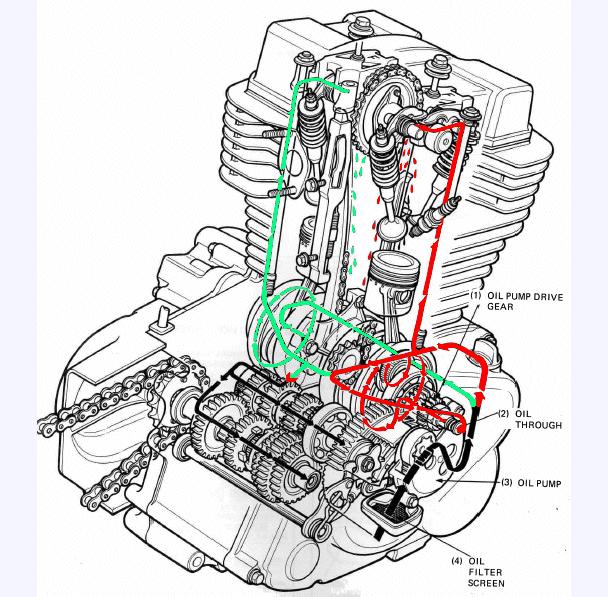

Inace kanal koji dovodi ulje u desnu polovinu glave mi nije jasan. Iz pumpe prolazi kanalom kroz blok i zatim ide uz brezon sve do gore. E sad u glavi na brezonu ima caura tkz vodjica, koja nema otvor i nije mi jasno kuda to ulje izlazi , jer je odozgo zatvori konzola lezaja bregaste.
Sa leve strane caura, na brezonu kojim ide ulje, ima veliki otvor i tu ulje izlazi kad se anlasuje.
Sa desne strane u bloku je mali otvor, rupica reda radi 1mm, mozda i manje, i iz nje kanal nastavlja ka desnom brezonu. Pretpostavljam da je tu manji otvor da bi se pritisak postigao.

skini slobodno celu glavu...vazdusara je nece praviti problem..podigni lanac nastavkom od gedore tako da ne zapinje i zaverglaj...na oba brezona mora da krene ulje....ako je diagram tacan...posle toga proveri zasto ulje ne dolazi do leve konzole....ali klackalica nije dovoljno tvrda ako su je prebrusili...povrsinski sloj je tvrdji par stotih ne vise...

Zasto si uopste davao da ti to obradjuju? Tu je tvrda povrsinska cementacija a ako si to radio zbog mozda nekog sitnog kratercica... nije uopste bilo potrebe, ferceralo bi to bez problema, mogu da garantujem. U svakom slucaju proveri dovod ulja u glavu kako je i receno iznad, ako si stavljao dodatno i silikon na blok i glavu vrlo moguce da si smanjio protok/skroz zapusio neki kanal.
