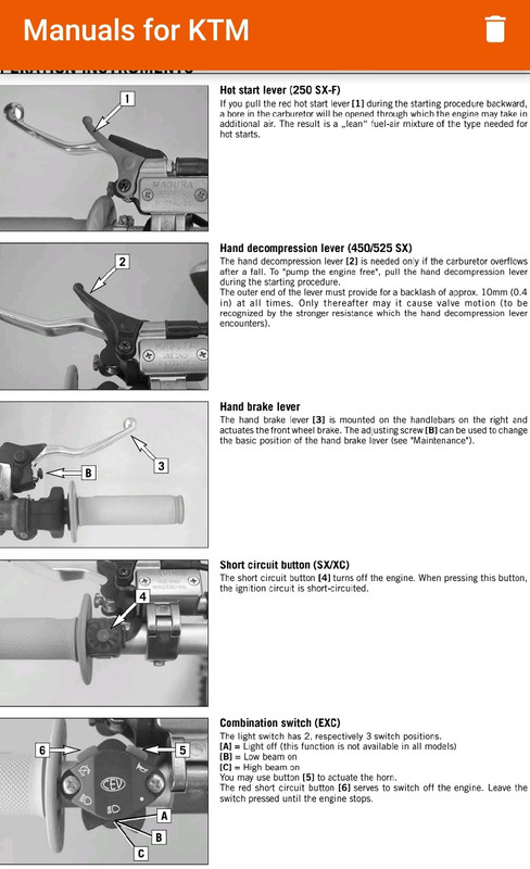

Jedini kome nesto ovde ne moze da se objasni si ti. Sve je krenulo od toga da li je moj ktm bolje gasiti na dekompresor ili dugme za gasenje. Ne kill switch, ne kljuc vec jednostavno malo dugmence crvene boje koje na dodir gasi motor.  Niti imam kljuc niti imam kill switch. Imam samo to jedno malo dugmence isto kao i ono do njega za sirenu samo crvene boje. U manualu lepo pise da se gasi na njega i ja gasim na njega. Ali eto mogu ugraditi neku bravicu sa kljucem i kill switch pa gasiti kako ti zelis samo da ti ispadnes pametan i upravu.
Sve je pocelo tako sto si rekao da na KTMu crkava frajlauf. Ja sam napisao da je bolje onda da se gasi na dekompresor jer tada ne lupne kada se ugasi motor kao kada se ugasi sa prekidanjem struje. Tada kompresija malo vrati motor u kontra smeru i frajlauf uhvati i melje . Naravno  da se gasi na dugme ali kada se gasi na dekompresor onda se produzi zivot frajlaufu koji je pri kraju ! !!!
