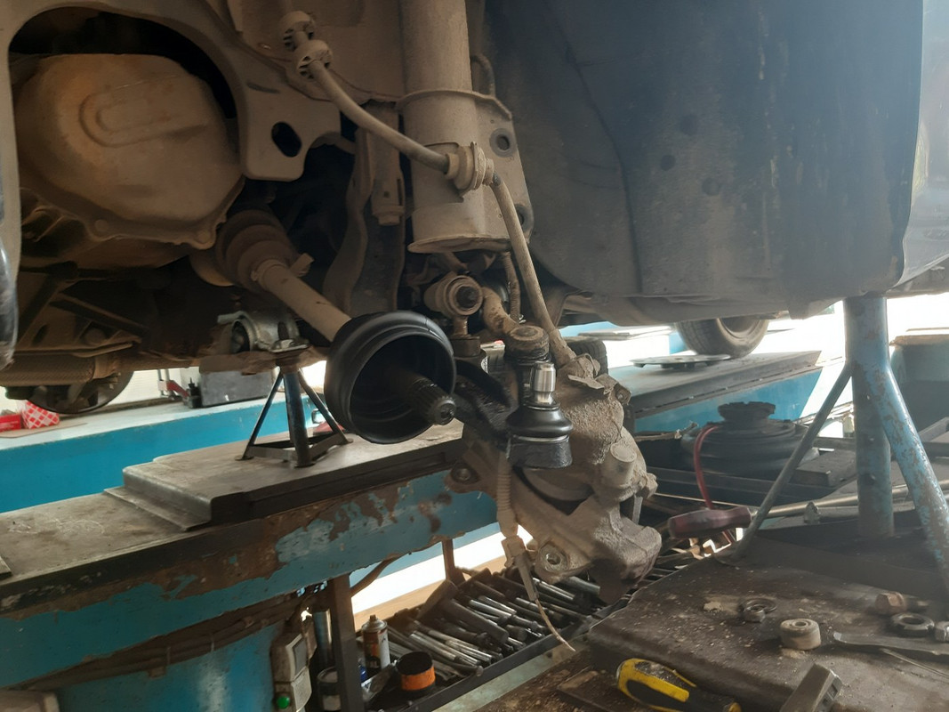

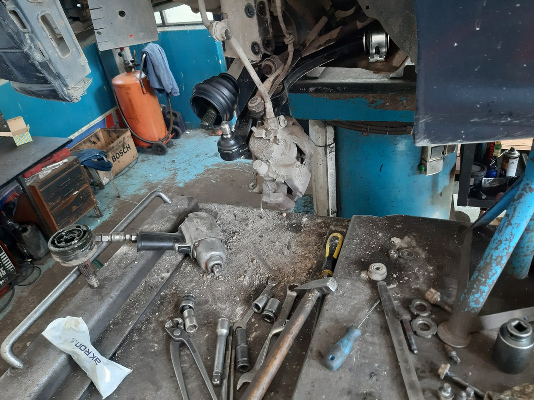

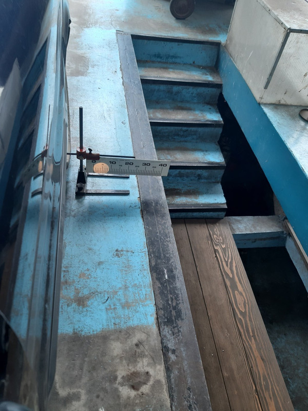

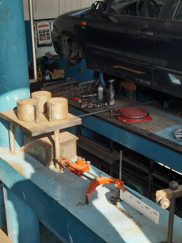

Kompletno sredjen prednji trap. Posto nisam centrirao trap posle one zamene desne viljuske ubrzo su otisli lezajevi u prednjim tockovima i poceo ja da bruji.
Pre 3 dana kod cuvenog Karla na dijagnostiku... leva viljuska znatno bolja nego sto je desna bila ali i ona u medjuvremenu otisla... menja se... oba lezaja, pocepane flanse na homokinetickim zglobovima.
Suma sumarum ovo zadovoljstvo je ispalo oko 110e Cheesy

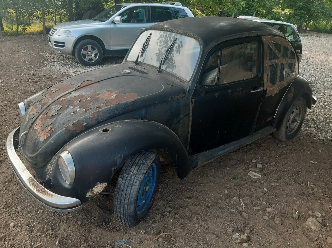

Stara buba... eksponat Cheesy
Dok se auto radio ja se malo igrao sa zivotinjama, moze i da se popije kafa, stagod Cheesy Tu je pravi mali zooloski vrt... patke, guske, kuce, mace, kokoske, paun, ribnjak, pa cak i konj Cheesy Drvece, u pozadini dunav... bas relaksirajuci ambijent Cheesy
Na kraju centriranje i to je to.
Inace imaju oni i komp i laser ali vise imaju poverenja u ovu mehaniku Cheesy
Sve skupa je trajalo oko 3 ipo sata.
Svaka preporuka za Karla na Smederevskom putu. Radionica sa 6 garaza, 5 radnika, rade samo trapove, imaju iskustva vise nego ja godina Cheesy Dolaze ljudi i sa strane, kapiram da se isplati Cheesy Dijagnostika je inace besplatna ukoliko planirate da radite kod njih ali za vece poslove mora unapred da se zakaze. Ja sam od petka tek danas stigao na red i sve garaze su opet bile pune plus jos automobila po dvoristu koji cekaju Cheesy
Sad je kompletan trap sredjen cakum pakum i tu vise dugo ne bi trebalo da ima sta da se pipne... novi lezajevi, viljuske, stabilizatori... ovako tih bio nikad nije, ma ne jebe ni pruge ni rupe... nov, nema da susne Cheesy
