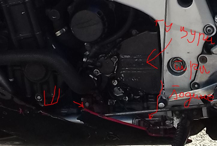

пиша уље на семеринг ко пеђина хонда дизел носим испод кадицу да враћам где да купим семеринг а не знам димензије паше за краву и за ГПХ 750 исти је декл уби се тражећи димензије и не умем да нађем ко ми нађе димензије за семерин испог предњег ланчаника у деклу упомоћ
ne mogu da nadjem dimenzije, al ako oces mogu da porucim pa donesem za dve tri cetiri nedelje: https://www.wemoto.com/bikes/kawasaki/zxr_750_zx_750_j1_j2/91-92/picture/drive___output_shaft_oil_seal
мислим да је овај мали иде у деклу изнутра а ако скинем деклу није тешко ал не знам димезије па да не стоји мотор растурен док тражим зато питам ако неко може само да ископа димензије има по радњама није греда не мора од преко
овај на слици ми се чини влики видео сам га али не пишу димензије

pa to ti kazem, sigurno isti ide na dosta motora. potrazicu kad imam kad.

ако наваташ само димензије лако ћу да га купим негде у радњи ако није нека спец а мислим да није ако баш нема код нас неко од вас може да ми добави
мислим да он има два велика лево и десно (могуће да је овај са слике тај већи)  а овај малиша је баш у малој декли која се скида са блока то је и оно што штити ланац и ланчаник и семеринг се ставља изнутра па мора да се скине тај декл иза њега је блок
битно је да будемо сигурни да је то тај нисам нешто при парама да омашим ако неко сигурно зна који је нек баци коску па можеш да ми донесеш није греда бар ћу да будем сигуран на није погрешан
ili sam ja izbrko lončiće ili ovo nije taj dekl a liči da jeste gledao sam davno neki video i nek eslike kad je neki lik repariro motor i semering je bio u deklu a ona ovom nije pa me buni piše da jeste kod mene se isto kači hidraulika na dekl al ipak ću sutra da skinem dekl jebiga i da izmerim pa da slikam pa da vidim ako nema kod nas doneseš

https://www.wemoto.com/parts/picture/hl-574867
32*48*8 su dimenzije onog sa prvog linka ali je pitanje da li je to taj

грасијас видећу сутра кад скинем декл

Skini, to ti je najsigurnije... jel ti okupan lanac? Ako nije onda ti mali semering treba(od saltalice) a ne veliki iza lancanika(na osovini menjaca). A ono sto je idiot okacio bi trebalo da jeste taj iza lancanika(bravo). I dimenzije imaju logike, veliki je, proverio i ja po kodu, to su te hurrijeve dimenzije...
Ili ti pak mozda curi na radilici? Skini deklu, operi to malo pa utvrdi tacno. Ovako mozemo samo da nagadjamo.

цури испод ланчаника шалталица није везана за тај декл могуће је да је овај са слике видећемо сутра него цимо ме неко нуди скутер за кавасаки ја га питам јел би ти дао 108 коња за коњаипо без доплате он пита колко да доплати ја пито пошто скутер он каже скоро ко кавасаки а скутер стар дваес година и ја му дао линк да види видео каже он шта је то на предњем блатобрану леш и не јави се више

nije semering vlaži isto kao kad sam ga uzo ima triipo godine POCEPO sam filter za ulje šakltalica ipak ide u onaj dekl al je suva
