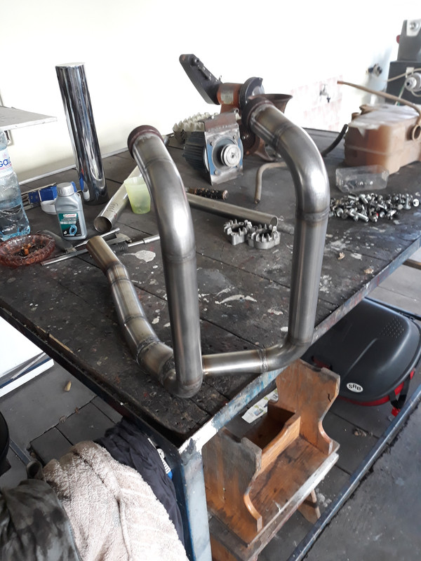

Izrada od prohroma grane za cb450
Kawasaki
Lokacija: Bela Crkva- Vojvodina
Poruke: 2806
Kvalitet: +527 (18%)
Zahvalnice: 71

ovakve grane su se pravile u srbiji pre pedeset godina...ja sam mislio da posto se duze vreme bavis time da te zanima funkcija grana...to nije samo cunak vec imaju svoju ulogu u odvodjenju gasova....test je jednostavan...u jednu granu uguraj duvaljku sa kompresora a na drugu stavi maramicu...kad dunes komprimovani vazduh nesme da mrdne maramicu....stavlja se samo jedna sloj papirne maramice....grana ce raditi, ali ako je hteo da izgleda kao 2 u 2 trebao je da napravi 2u2...a ako je hteo 2u1 onda to treba da izgleda tako...
https://picclick.de/38mm-Kr%C3%BCmmer-Honda-GB-500-Clubman-Honda-NEU-192785424103.html
pricam i o estetskom i o tehnickom delu....ne o zanatskom...dobro izgledaju ti varovi...odjebi zelje vlasnika po tom pitanju....
p.s.
jebi ga izvini...jace od mene....auspusi cine motor lepim ili ruznim....
