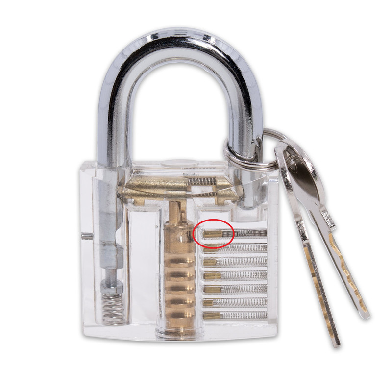

    Danas pokusao da upalim Yamahu , nisam je dirao od novembra i nece. Moram da napunim akumulator. E sad imam zajeb iz nekog razloga nece ceo kljuc da mi udje u bravicu od sedista na repu i nisam mogao danas da skinem akumulator da napunim jer ne mogu da odkljucam sediste  samoubistvo

Ako si uz motor dobio jedan ključ, postoji šansa da je u toj bravi deo drugog... Ako do sada nisi skidao akumulator...

Poruke: 1672

    Do sad sam mali broj puta otvarao i dizao sediste jer mi krpa stoji ispod sedista i sve je radilo ok . Sad izn nekog razloga nece ceo kuljuc da udje u bravu sto ne znam ?

Kvalitet: +7563 (18%)

Onda je nekako odozdo/iznutra pokupila štroku...

Zvuči glupo, al probaj wd40 da našpricaš u bravu, sam ključ namaži nekim uljem i probaj par puta lagano da ubaciš. Ume da korodira iznutra pa da zeza , treba joj malo ubeđivanja.

    Sipao WD 40 curelo iz brave doduse nesto rdjavo kao al kljuc i dalje nije hteo uci pokusavao sam sat vremena .

Odgovor #76 - 10 Februar, 2019, 11:12 Ocena: +1
Verovatno znas ovo sto cu napisati, ali mozda ce ti na neki nacin pomoci.
Svaka brava se otkljucava tako sto kljuc onim svojim prorezima gura pinove na dole. Svaki pin ima oprugu koja ga vraca na gore i kada kljuc, svojom kombinacijom nareza pogura pinove, brava se otkljuca. Tebi je iz nekog razloga (korozija, neki lom delova, nesto je upalo u bravu, nesto je ispalo iz brave) blokirao ovaj poslednji pin koji sam oznacio na slici. Da ne bi rizikovao da slomis kljuc, uzmi neku dovoljno dugacku, dovoljno jaku, dovoljno tanku/debelu iglu i probaj kroz kljucaonicu na silu da poguras taj pin. pre toga jos malo naprskaj wd 40.

WD je samo da pripomogne jer on ispari, tj isušuje - ulje je bitno..   I brave, katance, kad stoje dugo napolju pa počnu da zezaju samo naliješ uljem koliko god možeš, ostaviš malo i lagano razradiš. Ako je do sad radila, ubedićeš je

igla za heklanje je najbolja  dovoljno jaka i ima kukicu na kraju
